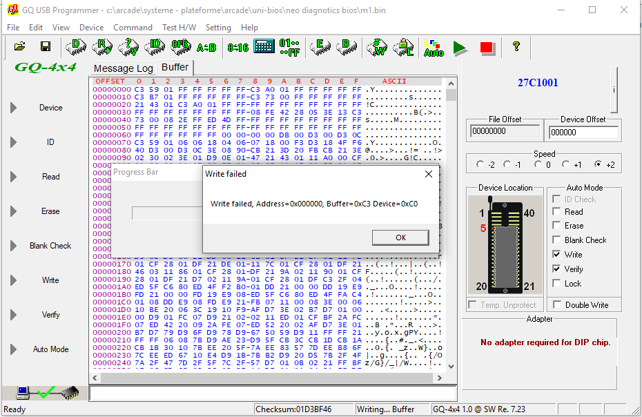

Je dispose d'un encodeur GQ 4X4 et quand je veux encoder une puce de type eprom M27C1001 j'ai une erreur qui reviens à chaque fois. Je n'ai pas cet erreur en lecture et il arrive quelle apparaisse en "blanck check"
Je ne comprend pas, cela me le fait sur toutes mes puces de ce genre et j'ai réussi à encoder une puce 27C1024 (avec adaptateur ADP-054) sans aucun soucis.

Essayez plus lentement.

Posted - 09/01/2019 :  07:41:08  Show Profile  Reply with Quote
meme erreur en vitesse inférieur
vitesse teste
-2
-1
0
+1
en -1 et -2 le vpp s'allume ztr j'ai besoin d'une alimentation externe est obligatoire

L'alimentation externe n'est pas nécessaire. L'ID Check est correct?

quand je check ID
je ne retrouve aucune idée qui correspond à la valeur note sur la puce
et l'une d'elle ma dis meme etre un M27C1000

Probablement des contrefaçons. Quelle est leur provenance?
