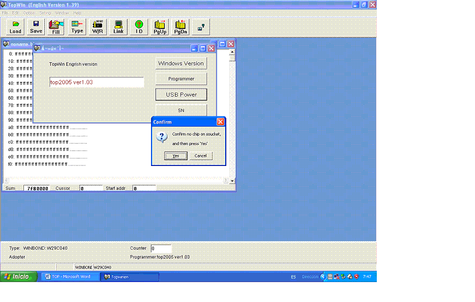

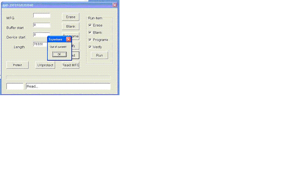

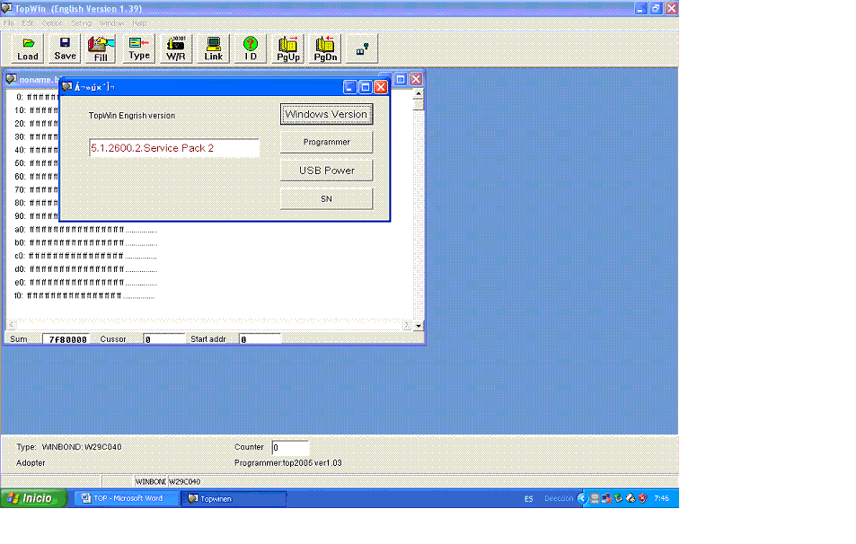

Hi I am a programmer I'm osvaldo top 2005 I precenta the following problem.
I schedule when I get out of this legend and current, with several pc supplier and also with USB 1.1 and 2.0 and have the same problem
I may say or how to solve if you could send me the diagram for electric power
revizarlo and ckec the part of Argentine soy osvaldo thanks
hola me presento soy osvaldo tengo un programador top 2005 que me precenta el siguiente problema .
cuando quiero programar me aparece esta leyenda out of current and , prove con varias pc y tambien con los puerto usb 1.1 y 2.0 y tengo el mismo problema
me podran decir como solucionar o si me pueden mandar el diagrama electrico para poder
revizarlo y ckec de las parte soy osvaldo de argentina gracias

esto es lo q me aparece

ya solucione mi problema el tema es q en el ic q controla las direcion de grabacio no hacia buen contacto en el circuito impreso resolde el componete y quedo solucionado gracias a todos
