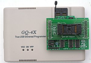

ADP-003 8 bit TSOP48:
16.71 KB

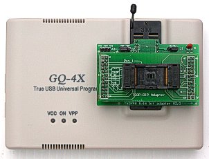

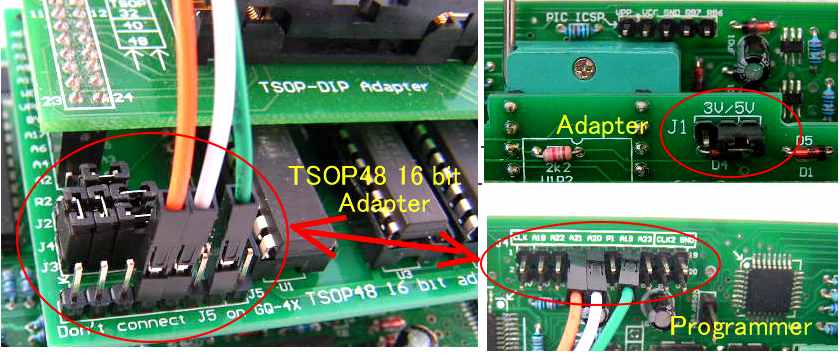

16 bit TSOP48:
42.58 KB
16 bit TSOP48 V3
15.04 KB

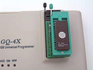

MBM27C1028:
26.73 KB

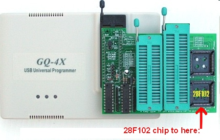

28F102:
62819 bytes

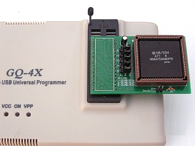

PLCC84:
29.41 KB

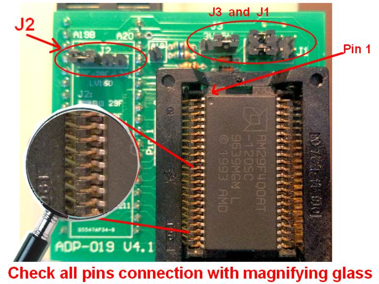

AM29F400 on ADP-019V4:
76.55 KB

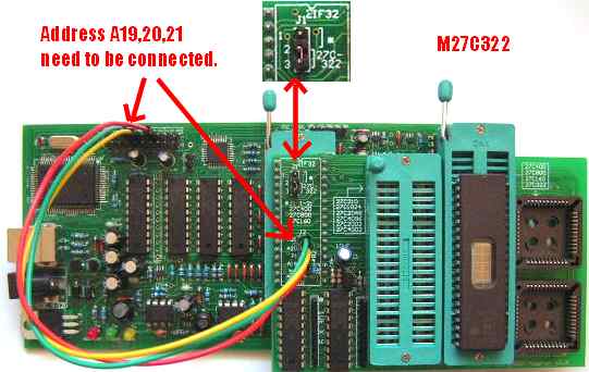

M27C322:
27.19 KB

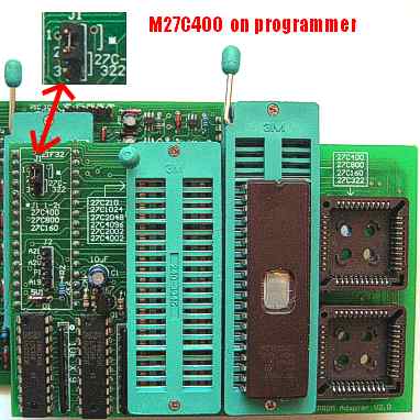

M27C400:
25.36 KB

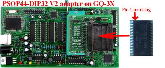

ADP-019 PSOP44:
31.53 KB

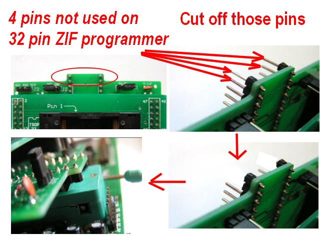

TSOP48 16Bit Adapter:
49.42 KB

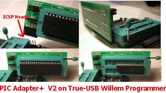

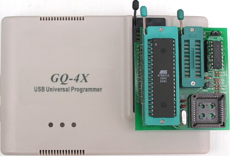

PIC Adapter V2:
157.94 KB

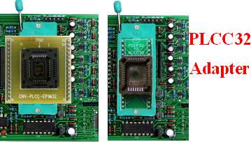

PLCC32 adapter:
17.02 KB

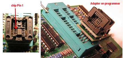

SOIC8 adapter:
19.42 KB
