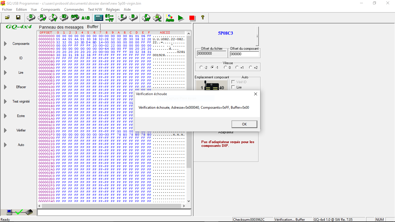

bonjour il m est impossible de lire et d ecrire une eprom 5p08 c3 sur un gq4x4 que j ai achete chez vous mcumall ce mos ci
j ai tout fait ce que vous m aviez demander de faire (la vitesse,les adaptateurs,changer d eprom etc etc) mais rien n y a fait cela ne marche pas sin quelqu un a eu le meme probleme je suis preneur de tous renseignements merci

Posted - 12/11/2015 :  15:25:47  Show Profile  Reply with Quote
L'erreur se produit-elle toujours à la même adresse? Connection directe ou sans dessouder?

Posted - 12/11/2015 :  15:49:35  Show Profile  Reply with Quote
bonjour non l erreur change d adresse suivant l eprom que j essaie d ecrire et j ai essaye sans desouder l eprom puis en dessoudant l eprom puis en soudant l eprom sur un support puis avec des eproms neuves et toujours pareil il lie les eproms sur 4 lignes puis il met erreur lorsque j ecrie l eprom a la verification merci

Posted - 12/12/2015 :  14:28:31  Show Profile  Reply with Quote
Si chaque EPROM a toujours sa propre erreur à la même adresse et l'adresse est différente d'un chip à l'autre c'est définitivement les chips qui sont défectueux.
Ces modèles d'EPROM sont très sensibles à la chaleur.
Vous utilisez quoi comme température de soudage?
Pour la programmation utilisez un support ZIF ou un "IC clip" pour minimiser les cycles thermiques.
