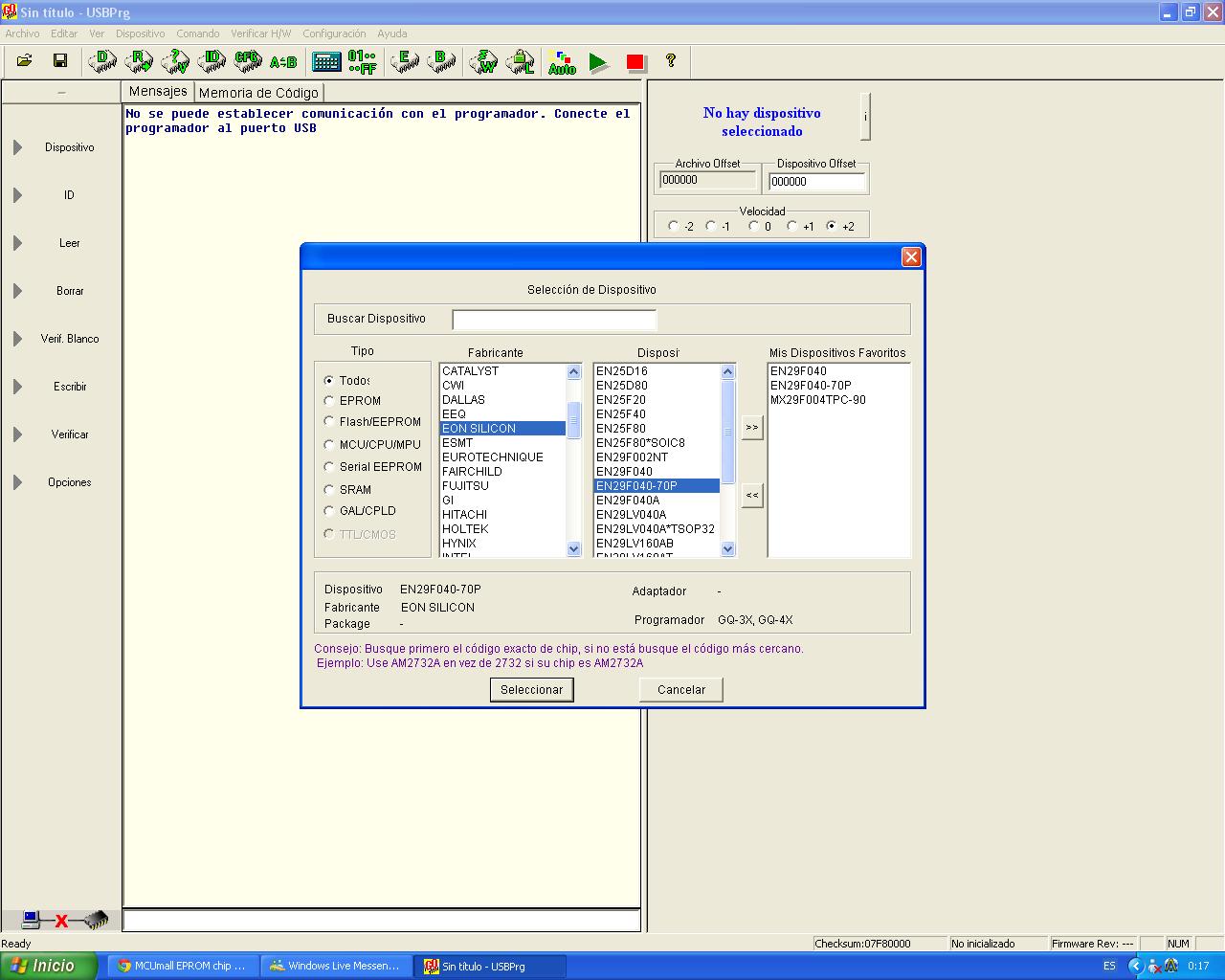

Posted - 09/09/2011 :  12:00:09  Show Profile  Reply with Quote
Hola , a que se refiere con ID????? encuentro que el id del chip EN29F040-70P es igual al ENF040A, es por eso a lo mejor que el grabador no me lo reconoce, ............los codigos que me mando a lo mejor son del otro chip no del enf040-70p...espero su respuesta...gracias..
Atte Jose, de chile...
147.43 KB
