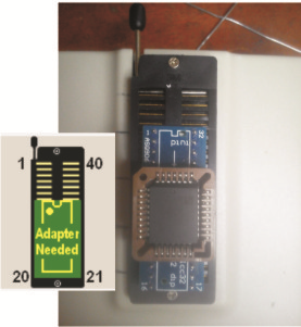

Bom dia,
eu estou tentando gravar um arquivo na eprom que comprei da AMD AM28F010 ela é vigem, mas estou com um problema para gravar que apresenta erro de gravação.
Esse adaptador pode estar errado para essa PLCC32?
ou pode ser outra coisa?
ja tentei varias coisas, como gravar em varias velocidades, posição do chip e do adaptador.... ambos sem sucesso.

A posição do adaptador parece incorreta na sua imagem.

Eu acho q é assim, o desenho do gravador esta indicando nessa posição pelo menos eu acho, ou é de alguma outra forma que eu não saiba?

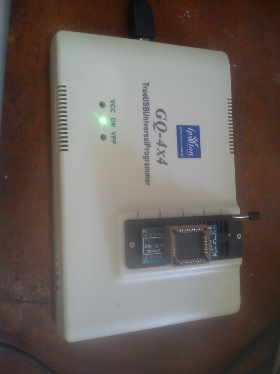

Tem certeza de que seu programador é genuíno?
Olhe para as letras, não há espaço entre cada palavra.

Isso parece certo.
