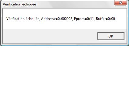

Salut, j'ai un problème de lecture sur ce composant là!!!
Est ce que ça vous êtez déjà arrivé! Merci
Problème résolu pour la lecture!
Mais c'est pour écrire j'ai un problème! En fin d'écriture, il fais la vérification et il me échoué!

Posted - 11/24/2009 :  23:17:11  Show Profile
Try slower speed "-2"
Try both 93C56A and 93C56B
Use latest software Re5.0

Posted - 11/26/2009 :  10:47:07  Show Profile
Merci ça marche imppéccablement bien!!!
