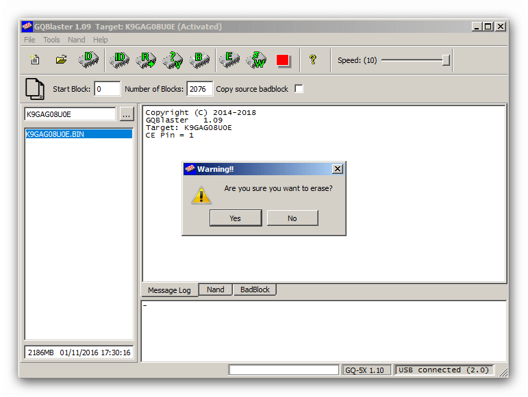

Gracias Eduardo48 por aportar tu experiencia. Cuando abri este post, hacia las copias con la version 1.05, pero con los pasos del video. Voy a hacer la copia de la manera que recomendas y comento resultados.
Thank you Eduardo48 for bringing your experience. When I opened this post, towards the copies with version 1.05, but with the steps of the video. I will make the copy the way you recommend and comment results.

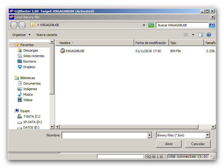

napalico, podes subir a google drive el archivo que tenes de la nand (el comprado que nombras mas arriba del post)y te lo pruebo

Hola, con que version del software recomiendan hacer las clonaciones de este chip? no funciona el smarthub

Cibernecio yo lo hago asi con versión 1.05 erase carga datos y write

Gracias Eduardo, osea que no es necesario subir el BBT SOURCE del ic madre o fuente? que pasos excactamente haces? por favor dame una mano. deseo que los ics funcionen con el smart hub aun que no actualicen.

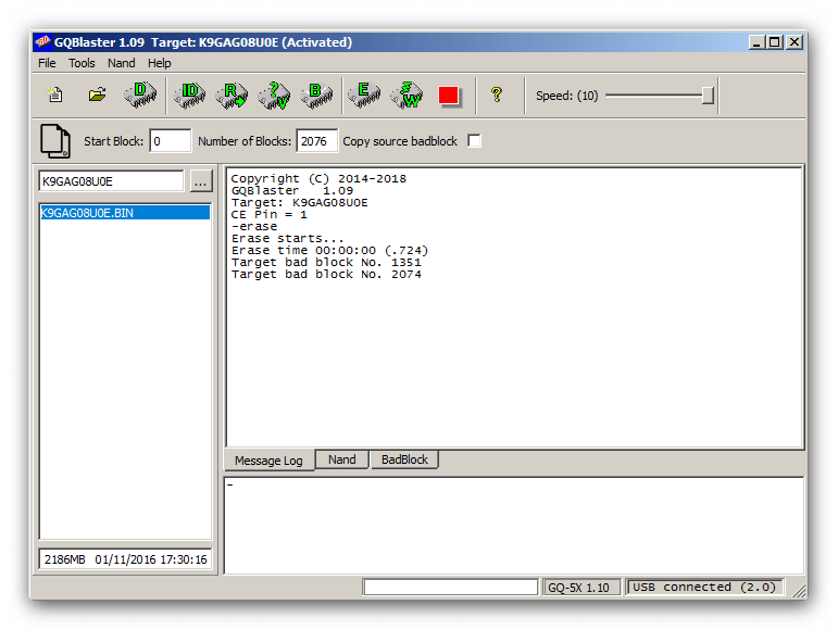

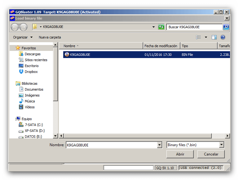

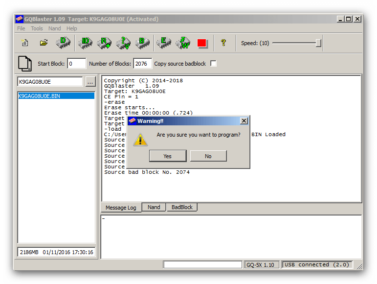

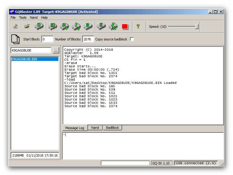

15 Posts
Posted - 01/12/2017 :  09:33:16  Show Profile
Lo que me oilvide de decir es que con la version 1.5 del software grabe varias y todas funcionan el smarthub... ahora intento hacer lo mismo y no funciona.
pordrias darme los pasos para grabar nuevamente? algo me olvidé o no lo sé.
tengo la data del ic y el bbt source los dos archivos.
best to best
Reply #30
napalico
Argentina
10 Posts
Posted - 01/12/2017 :  10:19:22  Show Profile
En el caso de la K9GAG08UOE, consegui otro archivo de la serie XXD5500 y copiando con la version 1.05 me funciona todo normal incluido el SmartHub. Ahora, si intento hacerlo con la version 1.07, me sale el siguiente mensaje:
"Build bad block table for source chip (file), Size does not match"
y no puedo cargar datos en el chip. Tuve que volver a la version 1.05 para hacerlo de la manera tradicional aunque me salga "error en la verificacion".
En definitiva, con otro archivo y copiado con la 1.05 me funciona normal el SmartHub y ya lo probe con tres chips nuevos. Supongo que la opinion de Eduardo es acertada.
In the case of the K9GAG08UOE, I got another file of the series XXD5500 and copying with the version 1.05 me everything works normal including the SmartHub. Now, if I try to do it with version 1.07, I get the following message:
"Build bad block for source file (file), Size does not match"
And I can not load data on the chip. I had to go back to version 1.05 to do it the traditional way although I get "error in verification".
In short, with another file and copied with 1.05 me the SmartHub works normal and I already try it with three new chips. I guess Eduardo's opinion is correct.

You can explain the difference of recording that you comment
  It is possible to choose by software different ways to treat bad blocks.
Using the smart copy, the problem of cloning with the tv nand series unxxd5500 and other similar is real.
It is possible to modify the software so that the user chooses how to deal with bad sectors.
  I am aware that the tnm5000, does not cause these problems

ayuda por favor.
es la primera vez que lo voy a usar.
hago como me dijeron, coloco la memo k9gag08uoe nueva virgen, cargo el .bin que pesa 2.13gb, le doy a erase chip y luego smart copy
pero me dice "make sure the proper source file is loaded"
ya probe con 2 .bin diferentes, uno se que esta hecho con tnm5000, el otro no se con que lo levantaron.
ayuda por favor
Reply #314
Willyxr
26 Posts
Posted - 08/11/2017 :  08:59:44  Show Profile
si le doy al boton de write chip me sale esto
-program
Size does not match
como si el .bin fuera mas grande que la memoria, puede ser?
estoy usando la version 1.08

Posted - 10/04/2017 :  01:49:22  Show Profile
Works perfectly with win10-64,
software version: GQBlaster 1.09
The driver: SignedUSBDriver2.01
When loading the BIN will output bad blocks
Also when erasing the NAND output bad blocks
This is normal because of the characteristics of NAND-s: (they are not perfect)
Ignore those bad blocks
To program use the SMART button (all automatic will be done)
and will not make mistakes
Model:
UE40D5500
UE37D5700
UE40D5700
UE46D5700
Chassis: BN41-01660A/B
Version firmware: 001027
I have recorded nand-s for both samsung ue40d5500 and 5700 and they work perfect. The same ones that I unsoldered from the original plate

Posted - 10/04/2017 :  03:08:24  Show Profile
Model:
UE40D5500
UE37D5700
UE40D5700
UE46D5700
Nice testimony! Thank you.
